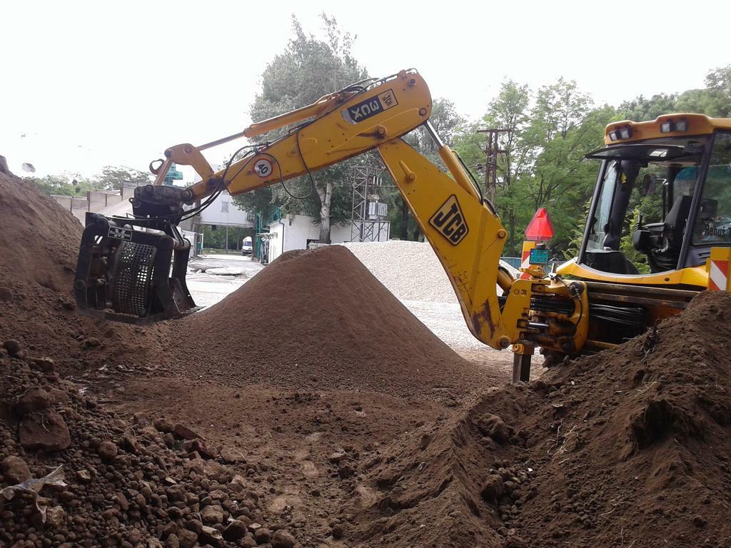

Pak jsou prosévací lžice bubnové a ta je v akci na JCB
Ale ta má nevíhodu že matroš musí bít suchý a jsou pomalé.

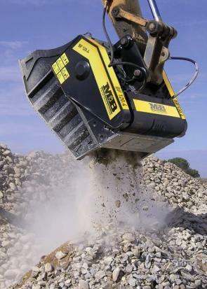

MB Crusher
Zastoupení:
www.renomag.cz

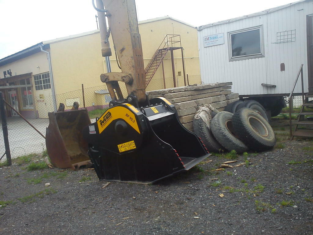

09. marec 2011 18:51:44
Expo Mokrá 2010
Expo Mokrá 2010

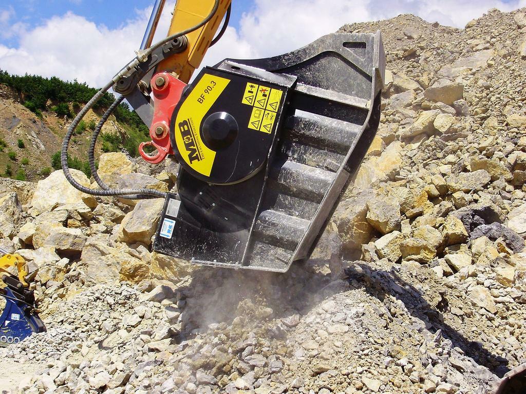

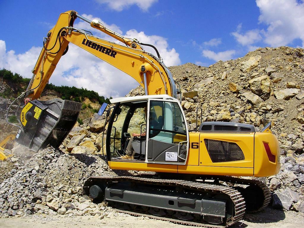

Drtící lžíce MB Crusher BF 90.3 osazena na pásovém rypadle Liebherr 906.
09. marec 2011 18:57:56
Expo Mokrá 2010
Expo Mokrá 2010
Lžíce už byla poněkud těžká a rypadlo mělo problém se stabilitou při bočním nabírání.

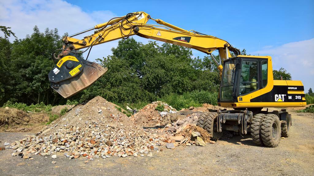

18. máj 2017 02:17:36
Výrobce uvádí do necelých 40t/hod při střední houževnatosti drceného materiálu. Nám to možná bude stačit nebo jí necháme jen na stavební aplikace v terénu, teď z ní máme radost, uvidíme
Miroslav Stuchlík
Členem od: 06. 01. 2008
Příspěvků: 392
17. jún 2017 08:46:26

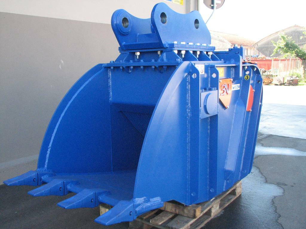

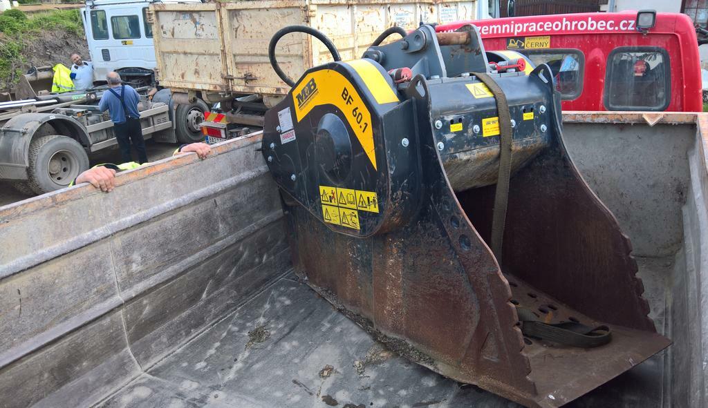

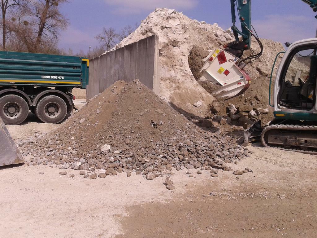

Nedávno jsem montoval tuto krásku.
20. júl 2017 15:12:31
Takto cca 30min. spíš méně. Samozřejmě má drtící lopata proti stacionárnímu drtiči malý výkon, hlavně proto, že ve chvíli nakládání nedrtí. Ale jak se to vezme a má i výhody. Pokud je klasický drtič menších rozměrů (tedy veškeré ty ekonomické varianty do dvou miliónů), ty se často ucpávají a vyčistit průchod je opravdu dost zdlouhavá práce. Když se materiál šprajcne v lopatě, stačí s ní otočit, popřípadně klepnout a je okamžitě znovu průchozí. K drcení není potřeba dalšího člověka, krom strojníka. Při drcení lze jednoduše separovat beton od suti a tím dělat oba recykláty najednou. Má své pro i proti.

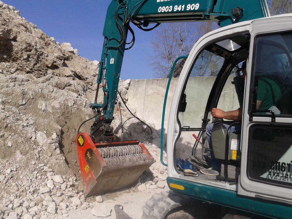

Drviaca lyžica - perfektná mašina . Jeden den v mesiaci podrví cca 150t -250t betonu a máme čistý plac a nemusíme nič odvážať na skládku ale predáme ako zásypový materiál .

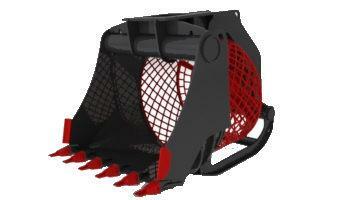

Druhá super mašina , ale len na triedenie zeminy - aj mokrej . Na drvenie betonu nevhodné .

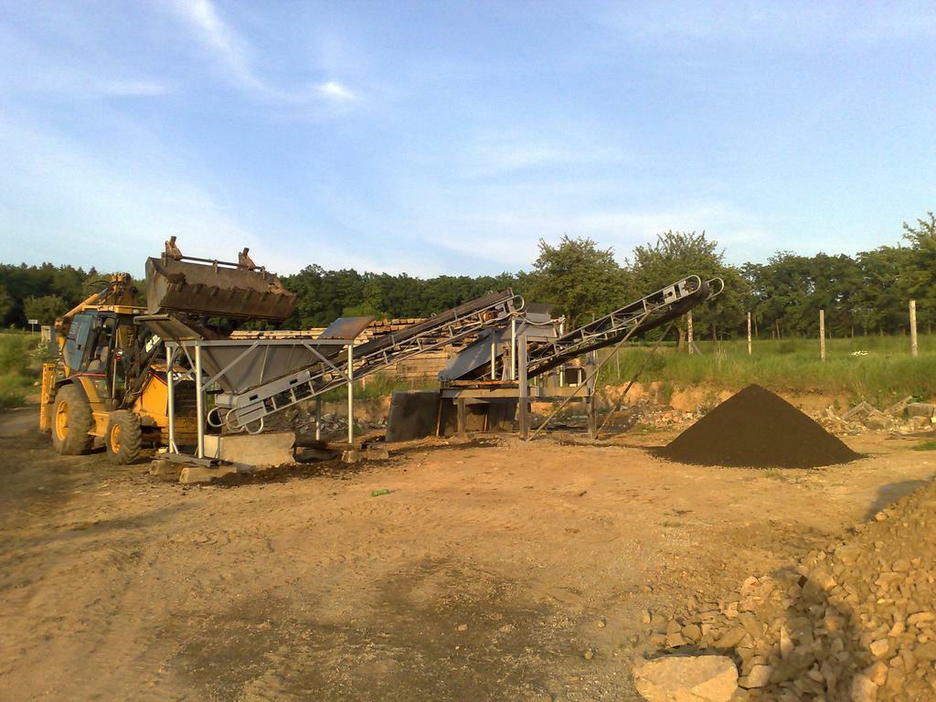

Tretia mašina - nevhodná na triedenie stačilo ked bol materiál troška vlhký a bolo po triedený . Už som ju predal - špatná investícia .
