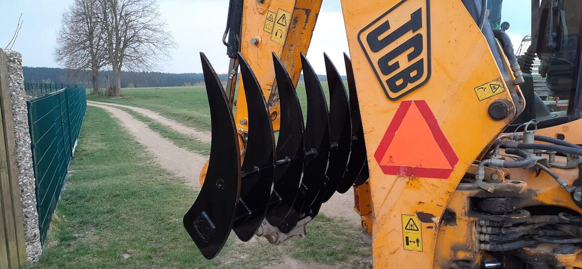

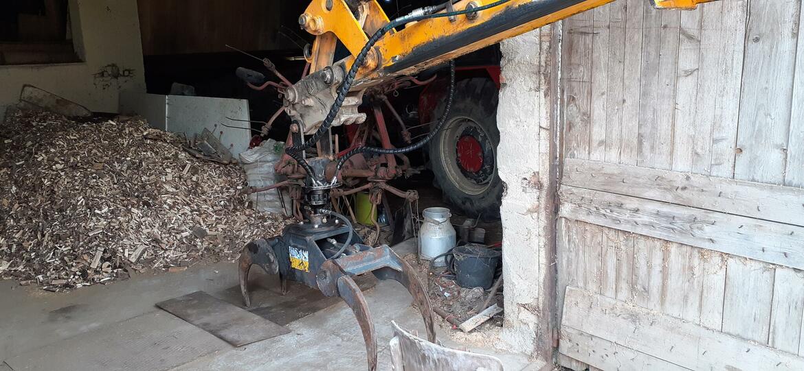

Zdravím,jelikož vlastním pár hektarů lesa a kúrovec nečeká tak jsem si pořídil drapák s rotátorem a masivní hrábě na větve na 3cx.Perfektne se s tým dělá.
01. jún 2020 22:24:47
Hrabě
