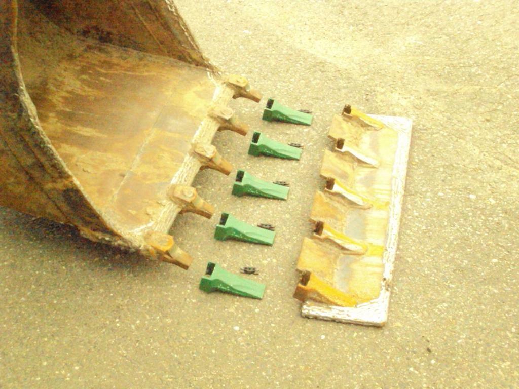

Zdarec bagraci potrebuju poradit ,zda jste nekdo nevymyslely nasazovaci brit na podkkpove lopaty na JCB nemam chut porat sundavt zuby a srubovat brit a varit nebudu jelikoz zuby jsou nekdy potreba. Poradte mi nekdo pls.

a jak je brit zajistej uprosred sroubem???

jj presne tak M20

to je sice pekny ale co te brit drzi pevne zuby nebo sroub spise sroub prototze zuby se obrusuji a vznika vule pokud se nepletu ne??
22. júl 2010 07:03:34
Tak uděláš díru oválnou,aby se břit opíral stále o zuby.

Blato a zemina se nacpe do mezer a utemuje se, takže vůle vytěsní, podobně jako korunkové zuby na adaptérech. Ale pokud už nebudou na lopatě žádné zuby, tak Ti ten břit neudrží ani deset šroubů

Já mám na všech lžicích zuby ESCO. Použil jsem zuby na vyřazení a přivařil pásovinu a břit jsem povařil návarovými elektodami. Dělal jsem si to na lžice 30,60, 80. Toto používam na bahnité, tekoucí výkopy.
