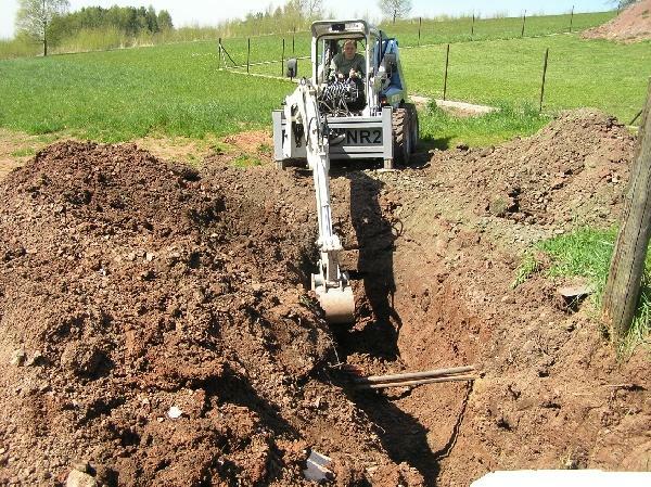

Máš podkop se sezením venku, nebo uvnitř? Podkop se sezením venku se dá vylepšit německou traverzkou na dvou okách z pásoviny mezi packami, navařenou trochu šikmo proti zemi. Ta se zareje a pak funguje jako radlička. Jinak podkop se sezením uvnitř je rozhodně lepší. Mám Kovaco NR2 a když se mi packy posouvají dopředu, pomohu tak, že levým loktem drcnu malinko do levého joysticku a vytvořím protitlak při nabírání zpět.
