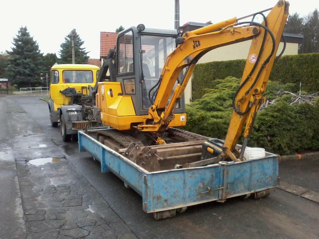

mám problém s JCB bagrem 803 v pístnici krátkého ramena mi při výtlaku (kdy jde lžíce směrem k bagru) pozastavuje i když mám joistick naplno viz. video pístnice je repasovaná
prosím vás o radu

Taky mám 803. Podobný problém jsem měl také - byl ohnutý čep na koníku, taže se příčil.
